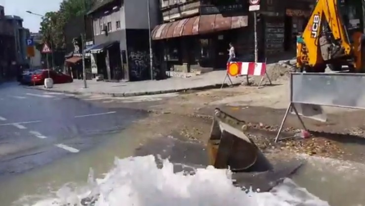

Aman, sa slike se vidi da velike količine vode kuljaju sa nekog mesta ispod kolovoza, pa je u pitanju tipična centralna napojna cev za ulicu, položena duž nje, u tipičnoj situaciji koja postoji u čitavom gradu. Niko nije spominjao ni fabrike ni unutrašnjost velikih novijih zgrada koji ponekad imaju posebnu instalaciju. Kako si uspeo da zaključiš da ovde postoji neki poseban slučaj ili da su posebne mreže nešto uobičajeno, pa bi se mi sada morali njima baviti u temi o gradskom vodovodu?

Još jednom, pričamo o OVOM kvaru u Balkanskoj ulici. Ne o bilo kom. A eventualno, ako baš želimo da stvar posmatramo šire od toga, bitno je kakva je tipična situacija da bi imali informaciju za ubuduće, ako se pojavi sličan problem. To što u gradu postoji nekoliko bunara gde bi to što pričaš BILO moguće (ne znači i da je urađeno), ili par starijih zgrada sa predratnim rezervarima na krovu (koji odavno nisu spojeni), ili par najnovih solitera u Novom Beogradu, jednostavno nije bitno ako želimo da budemo informisani o uobičajenoj situaciji u vodovodnoj mreži, onoj koja postoji na 99,99% priključnih mesta. A ti si tvrdio da je OVDE tako, a možda čak i da je to tipična situacija, sad me mrzi da tražim tačne formulacije.
Sem toga, upravo sam se potrudio da pronađem tačnu lokaciju ove vesti. Evo slike (ugao Balkanske i Gavrila Principa). Na Guglu možete videti da tamo verovatno čak ni hidranti ne postoje, pa je cela priča apsurdna pošto se svodi na tvoje teorije šta bi se ponegde u gradu moglo napraviti. Sasvim sigurno niko nije kopao sredinu petostruke raskrsnice da bi baš tuda sproveo posebne cevi tehničke vode sa nekog prastarog rezervara u potkrovlju, samo da bi baš ovde uštedeo beznačajne količine pitke vode svakih 50 godina kad izbije požar :bash:
