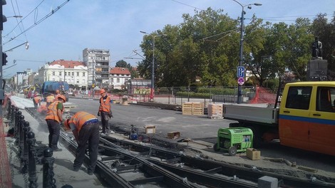

Znam da kompletna rekonstrukcija ulice Cara Dušana, Džordža Vašingtona, 27. marta i Kraljice Marije neće biti započeta skoro, i pored nekih najava u ranijem perioodu. Pretpostavljam da će zamena šina na ovoj deonici biti tek nakon Vojvode Stepe i Karađorđeve i tek 2014.
Međutim nedavno je između Knjeginje Ljubice i Dobračine zamenjeno nekih 100 metara šina, a ono što je posebno interesantno je da je pre neki dan raskopan kompletan trotoar na toj deonici, i počeli su da se postavljaju ivičnjaci. Tu je parkiranje zabranjeno celom dužinom, i postoji stajalište, i gomila kioska...
Nove šine (pre raskopavanja trotoara):
Slika
Raskopani trotoar sa novim ivičnjacima:
Slika
Asfalt na šinama je naravno plod krpeža, kaldrma je nestala, videćemo šta spremaju na trotoar, ali pretopstavljam da će opet ići asfalt.
Šta će biti sa najlepšim drvoredom u Beogradu? :kafa:

Ovde ide rekonstrukcija i posle rekonstrukcije ruzveltove i bulevara oslobodjenja.2014-2015 godina definitivno.
Grad je raspisao skoro neki tender za tehnicku kontrolu stanja ulice,ocigledno jos uvek ne znaju sta ce sa njom da rade.
Oko drvoreda je nepoznato stanje,imamo opciju A da se radi kao Bulevar od Vuka to Kneza Milosa ili opciju B kao Bulevar od Vuka do Cvetka.
U svakom slucaju veoma ambiciozna rekonstrukcija jer se radi o 3km ulice sa tramvajskim sinama.
Razmisljam u zadnje vreme da ne bi bilo lose da tramvaji idu sredinom ulice zajedno sa autobusima makar to resenje bilo kao u Vojvode Stepe,da mogu ici i putnicki automobili basticom.Makar bi bila veca brzina i ne bi bilo problema zbog parkiranja na sinama.

Imaju veliki problem sa ovom ulicom. U planu je bilo da se sine prebace na sredinu, ali u tom slucaju merenja pokazuju da platani smetaju za pola metra.
Posle onog u Bulevaru, grad se ne usudjuje da sece drvored i veoma je moguce da ce sine ostati sa strane sto je katastrofa.
Sve u svemu, grad je zasrao u Bulevaru u svom odnosu sa gradjanima, i sad ce zbog toga opet da zasere.
Trenutno ne gledamo dovoljno daleko u buducnost ... treba gledati mnogo dalje ....da bi buducnost sto pre postala sadasnjost !!!

Znaci poceli su sa cupanjem kaldrme i prosipanjem ovog sranja od asfalta?! Gospode Boze, zasto ih ne uzmes pre vremena?
Bas na ovoj slikanoj deonici nalazila se jedna od najstarijih tramvajski stkretnica u Beogradu.

Postod GOJE » Sre Jun 06, 2012 8:58 pm
Evo nove slike:
Slika

Koliko vidim identicna je rekonstrukcija kao i na stanicama kod masinskog fakulteta.U principu se ok pokazalo to resenje stanica,jedino sto nema klupe za sedenje.

Za početak ću "morati" da linkujem ovu vest:
Vesić: Sledeće godine rekonstrukcija ulica Džordža Vašingtona, Kraljice Marije, Cara Dušana...
Tanjug | 22. 11. 2017 - 10:01h
Gradski menadžer Goran Vesić kaže da sledeće godine počinje potpuna rekonstrukcija ulica Džordža Vašingtona, Kraljice Marije, Cara Dušana, dok će u Ulici kneza Miloša raditi samo trotoare.
Slika
- Od 2019. godine počinje izgradnja podzemne garaže u Ulici kneza Miloša koja će imati 450 parking mesta, te više neće biti parkiranja na ulici. Radiće se Trg Republike, četiri garaže - Vlajkovićeva, Trg Republike, Studentski trg i Kosančićev venac - rekao je Vesić gostujući na RTS.
On je dodao da će naredne godini početi da se radi most na Savi, da bi 2019. godine počela izgradnja tunela na mestu sadašnje autobuske stanice koji će izlaziti u Bulevaru despota Stefana skoro kod Pančevačkog mosta.
- Naredne godine krećemo novi ciklus, jer ovaj grad zaslužuje da bude uređen i moderan - rekao je gradski menadžer.
Govoreći o Slaviji i to što su vozači malo zbunjeni, Vesić je rekao da do sada kružni tok nije imao uređene trake, a da je sada obeležen u skladu sa pravilima, da ima dve žute trake, jedna za tramvaje, druga za trolejbuse i autobuse.
- Vozači autobusa ovih dana nisu poštovali svoje žute trake, te smo razgovararali sa GSP - om i privatnim prevoznicima da ih upozorimo da moraju da voze žutom trakom - naglasio je gradski menadžer.
Dodaje da će vozači brzo navići, da sada ulaze u svoju traku na kružnom toku i voze se do isključenja.
- Slavija je sada bolja, prohodnija, nema više autobuskih stajališta, nema više pešačkih prelaza - naglasio je Vesić i podsetio da kroz Slaviju dnevno prođe 70.000 vozila.
Nezavisno od ove političke fešte, na pokretanje ove teme me je navelo to što sam razgovarao sa osobom koja najdirektnije je upućena u tok zbivanja: upravo juče je završen projekat za ove tri ulice (zapravo, jedna ulica, ali hajde da ispoštujemo sve nazive). Ostala je još neka minorna pravna procedura, pa se kreće sa raspisivanjem tendera za izvođača radova. :sesir:
Moglo bi se reći da će sigurno nešto otpočeti naredne godine, a kada će biti kompletirano, pitanje je.
