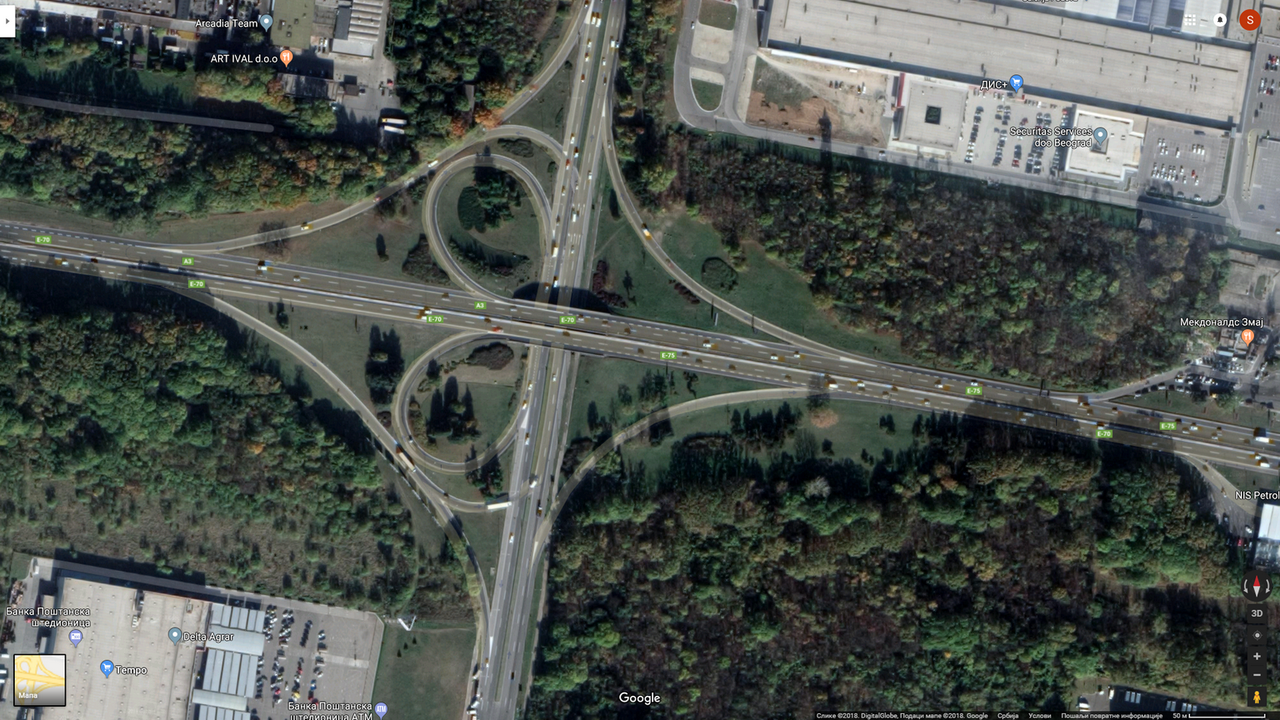

Ovoj petlji sa ovim obimom saobraćaja bilo bi opasno da se dodaju ta dva uključenja/isključenja (mada i sada nije baš bezbedno da stoje kolone na isključenju).
Slika

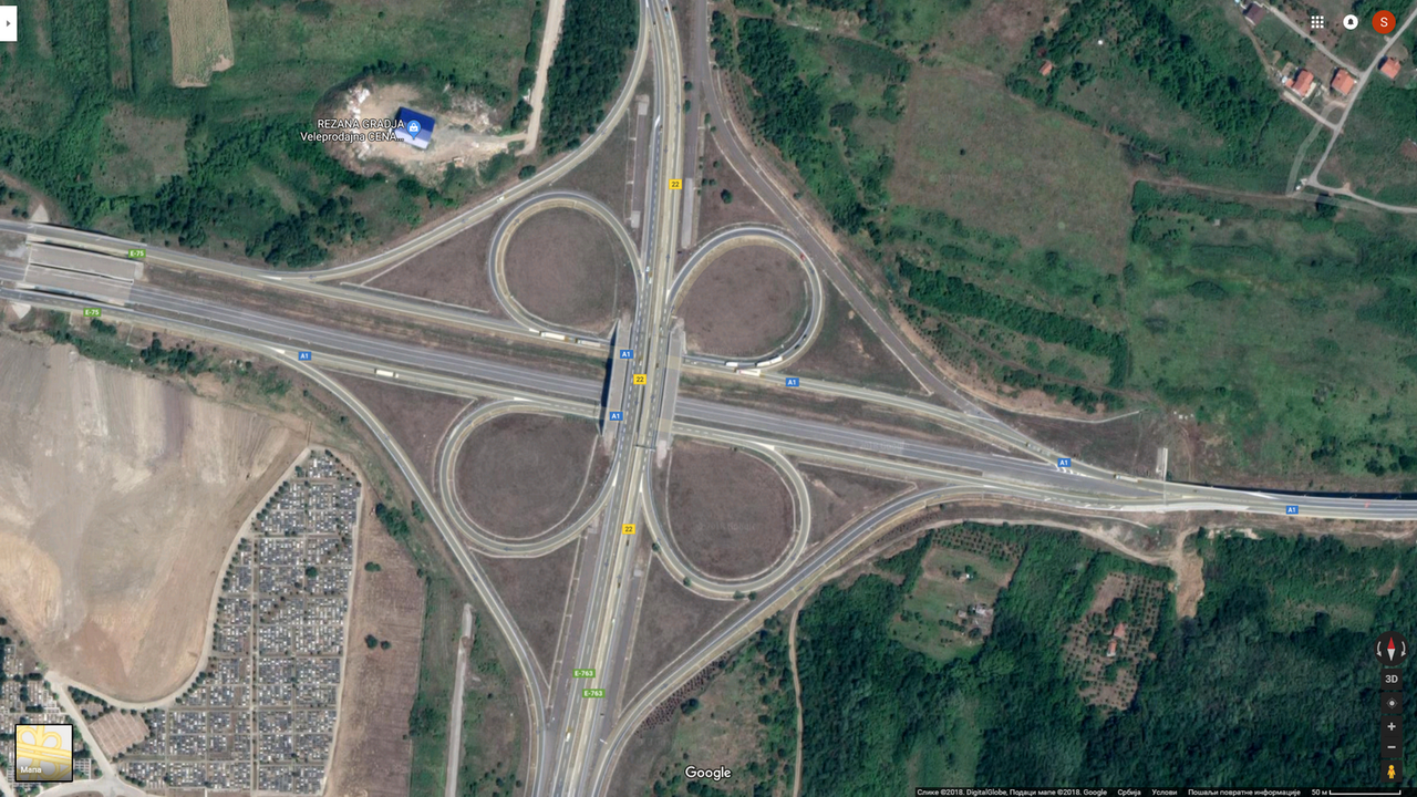

Pretpostavljam da bi moralo ovako da se uradi petlja sa fizičkim odvojenim nadvožnjacima za isključenje /uključenje i da bi to bilo jedino bezbedno rešenje.
Slika

Дошљак
Korisnikov avatar
Postovi: 11954
Kontakt:
Pohvaljen: 14230
Pohvalio: 33881
Re: Indirektna rampa kod Zmaja
Postod Дошљак » Sre Dec 19, 2018 5:11 pm
Крајње је време да се направи цела детелина, ово што имамо данас је срамотно решење.

Postod Karlo del Ponte » Čet Jan 24, 2019 10:17 pm
direktor » 18 Dec 2018 11:11 pm napisao:Zasto tu ustartu nije uradjeno u fulu
Ако сам ја некомпетентан, распитајте се код неког кога сматрате компетентнијим.
Уколико се формирају преблизу укључење па искључење на путу намењеном кретању великим брзинама долази до укрштеног престројавања (на овом форуму се помињао још и непрецизан и збуњујући израз "преплет"). У тој ситуацији се из тих разлога граде помоћне бочне саобраћајнице на којима је брзина ограничена. У помоћним бочним саобраћајницама се токови улива и излива на критичној деоници сабијају у једну саобраћајну траку, чиме се избегава опасно укрштено престројавање. Други разлог је избегавање дисперзије брзина, која може узроковати и загушење, и погоршање услова за безбедну вожњу са ризиком ланчаних судара.
На другој слици је полузавршено, али системско решење, где и горњи и доњи друм морају на крају да имају помоћне бочне саобраћајнице преко којих се врше лева и десна скретања.

Pozdrav svima, već duže vreme čitam forum, pa sam rešio da se uključim iako nisam stručnjak. Unapred izvinite na kriminalnom editovanju :)
U poslednje vreme na ovom potezu su užasne gužve, kolone usporavaju i saobraćaj na auto putu. Mislim da bi jedan navožnjak donekle rešio stvar. Tu već postoji i prostor i visina. Nadvonjak bi bio spojen sa postojećim saobraćajnicama kružnim tokovima. Na prostoru sadašnjeg semafora bi bila dozvoljena samo skretanja u desno, a za levo zatvorena.

Добродошао Милер. Слажем се са твојом анализом у великој мери, само не верујем да би се много постигло решавањем само једне раскрснице. Овде је огроман проток на целој деоници АП-бивша лакат кривина, а и даље краци према Пупиновом мосту и ка Новом Саду. У ударним терминима чепови се стварају на свим семаризованим раскрсницама у оба смера. Делује ми да је ова раскрсница коју си ти издвојио (ка Плавим Хоризонтима и ТЦЗ) заједно са раскрсницом са Угриновачком нешто критичнија него остале, али плашим се да би само њеним решавањем само прелили чеп на друге раскрснице.
Прво у смеру ЛК-АП, само укључење у смеру ка Газели је ограниченог протока и ту би дошло до повећаног чепа јер би нестало успорење саобраћаја на раскрсници са путем ка Плавим Хоризонтима. У другом смеру раскрсница са Војним путем би постала велика препрека. Ову раскрсницу не треба занемарити. Још колико јуче сам имао искуство да је искључење са АП код Змаја од правца Газеле било потпуно закречено што је успоравало саобраћај и на самом АП. Силаском на деоницу ка ЛК схватио сам да узрок закрчења није била раскрсница ка ПХ, већ управо ова са Војним путем.
Ово твоје решење где би умесно левог скретања возила скретала десно па на КТ па преко надвожњака нисам сигуран да би возачи радо прихватили, али бо помогла чињеница да многа возила скрећу пре пумпе па оним лошим путем преко ТЦЗ излазе на саобраћајницу, или у твом решењу преко надвожњака прелазе исту и настављају ка ПХ, само би захтевало да се поправи овај пут кроз бишви комплекс Змај.
Мислим да би гледање шире слике мало унапрадило ствар. Тј мислим да недостаје неки нормалан прилаз Алтини и ПХ након петље Змај који би знатно побољшао ситуацију. Урпаво су ова два насеља и изградња моста допринели знатном повећању саобраћаја упркос томе што је саобраћај ка НС измештен на обилазницу. Како ја то замишљам нацртао сам на слици испод (плави пут):
Pohvale za post: 3
