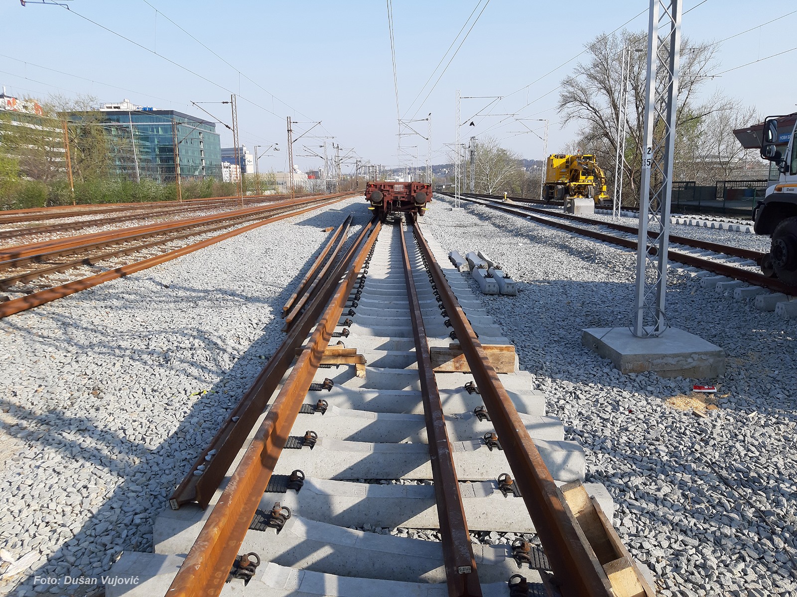

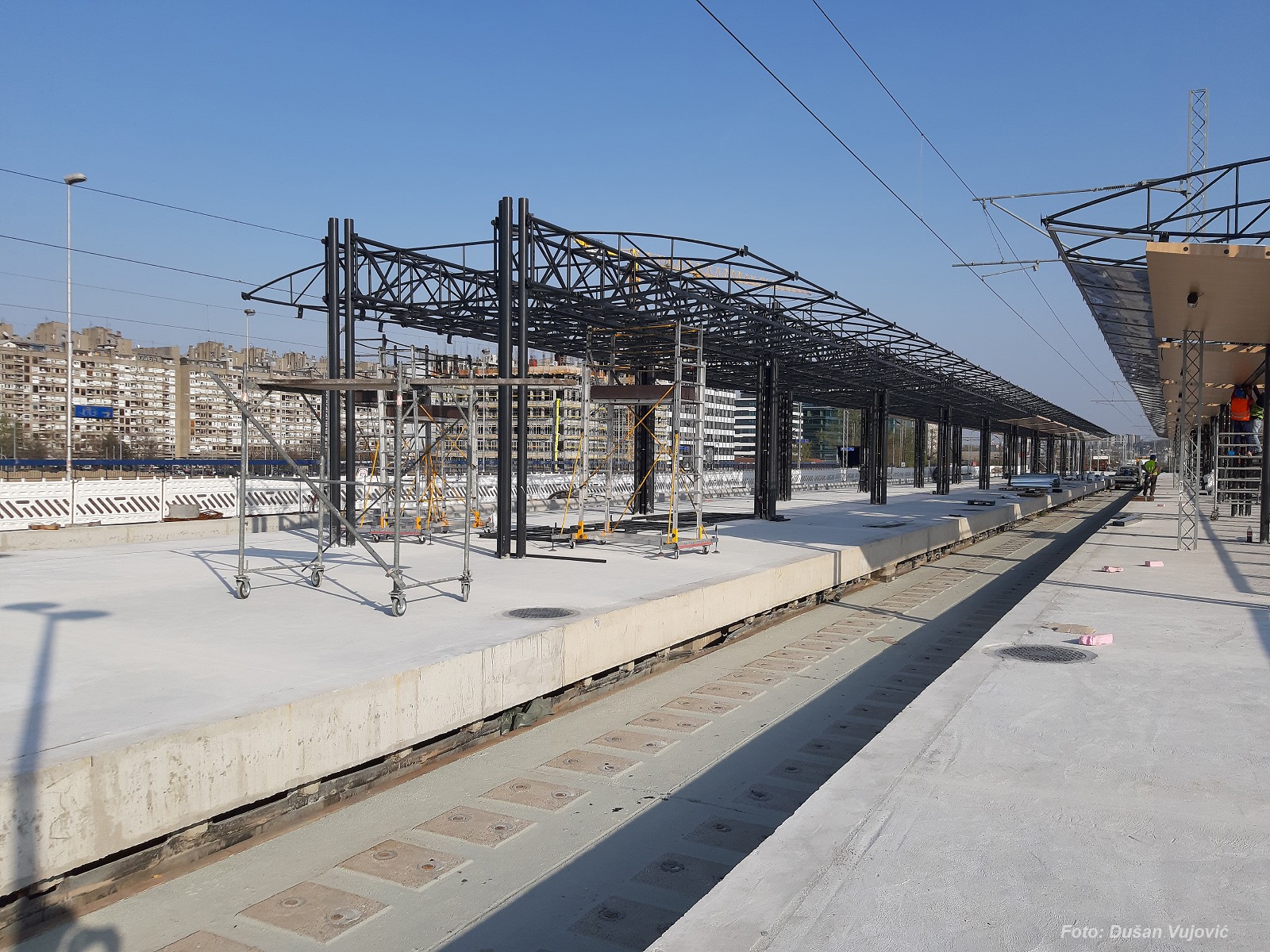

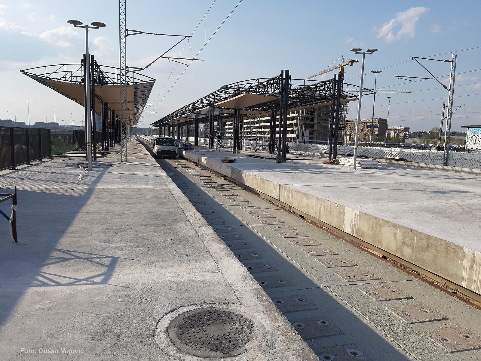

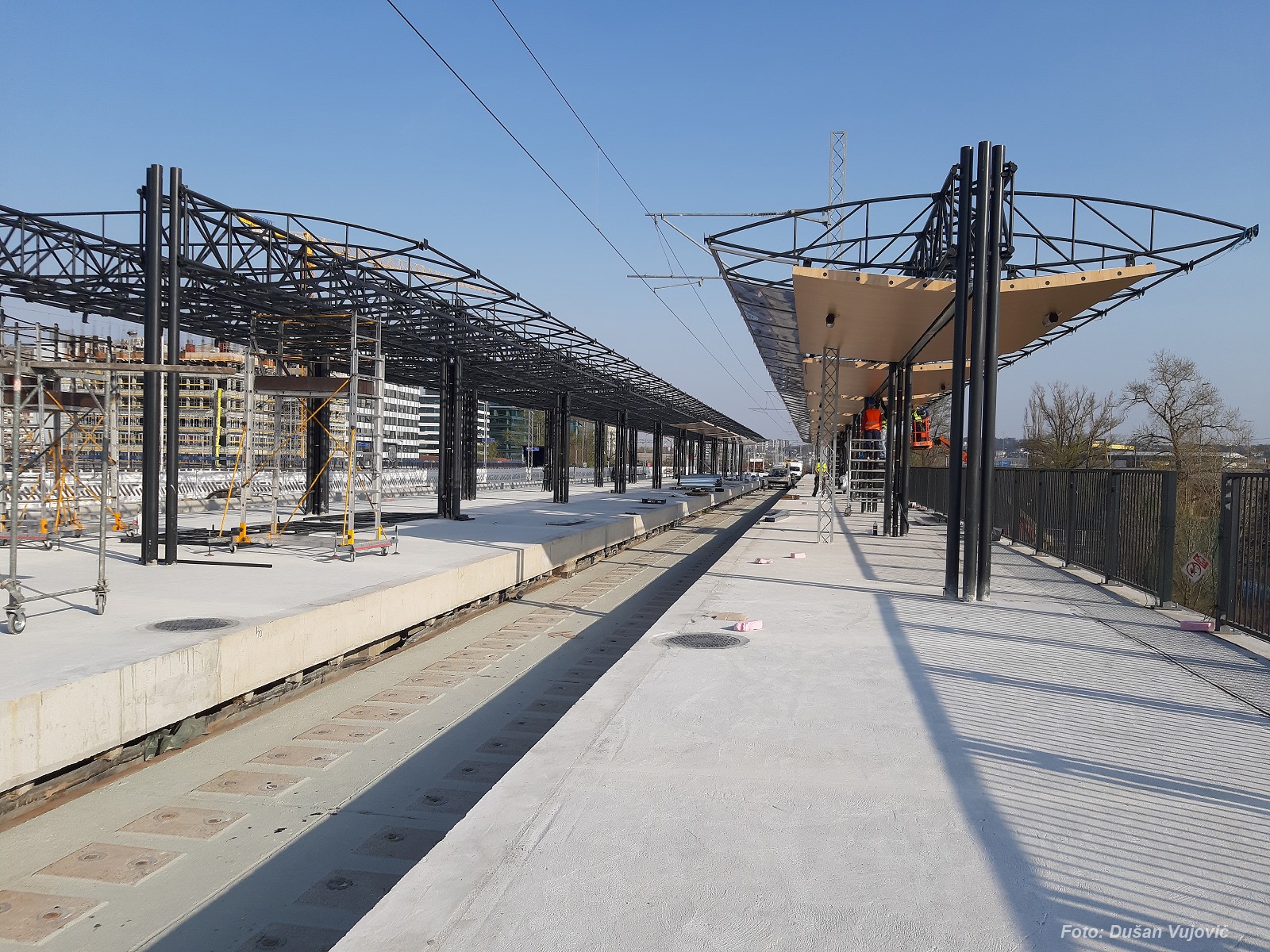

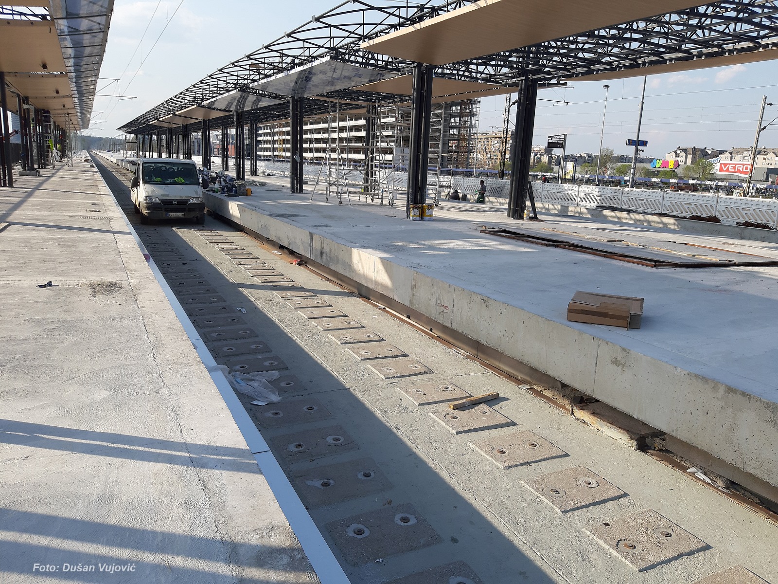

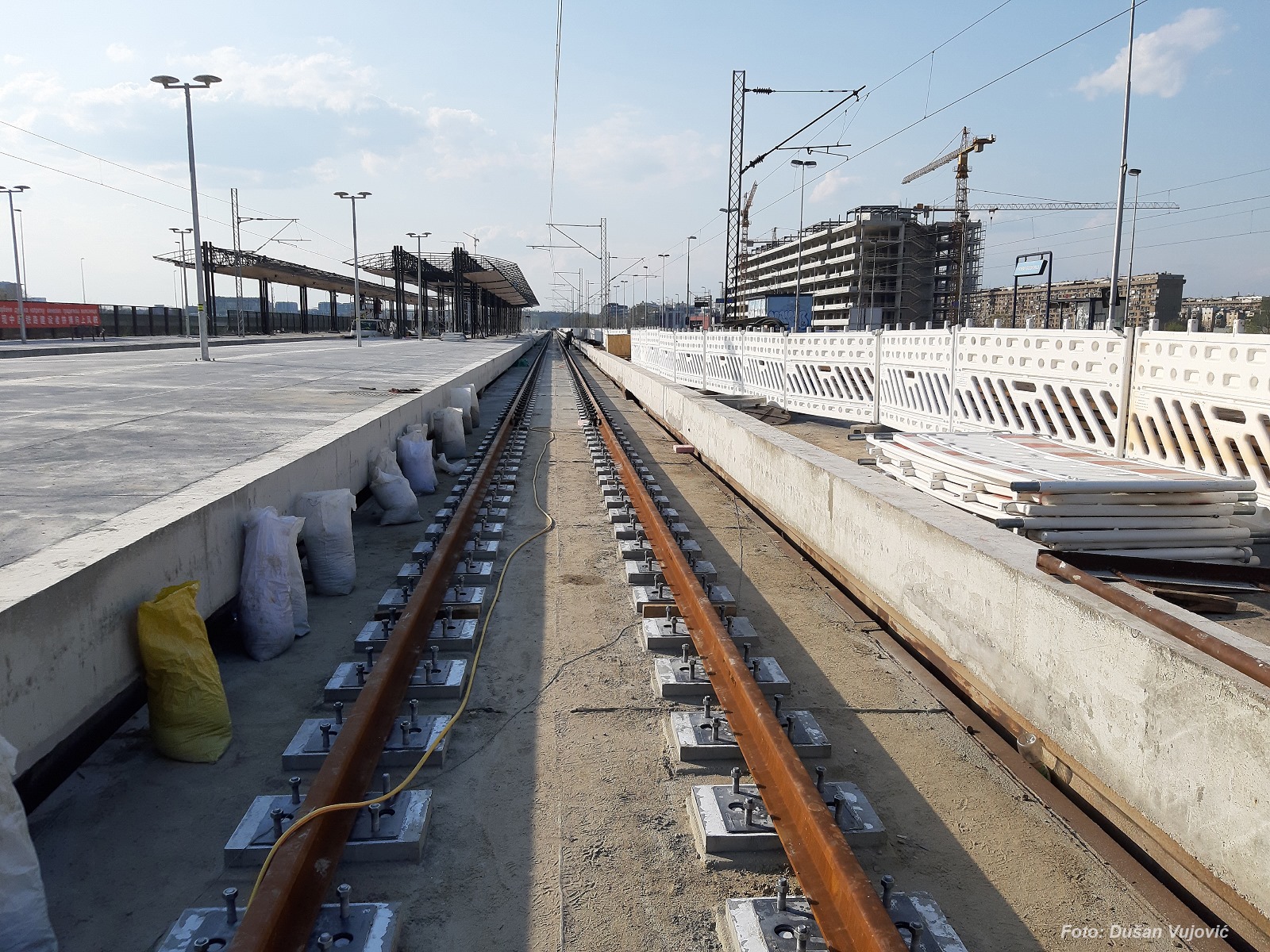

Postod Igor » Čet Mar 26, 2020 6:40 am
FB: Udruženje ljubitelja železnice
21.03.2020
Slika
Slika
Slika
Slika
Slika
Slika
Slika
Slika

јао на шта личе ове настрешице... тотално оперисано од естетике

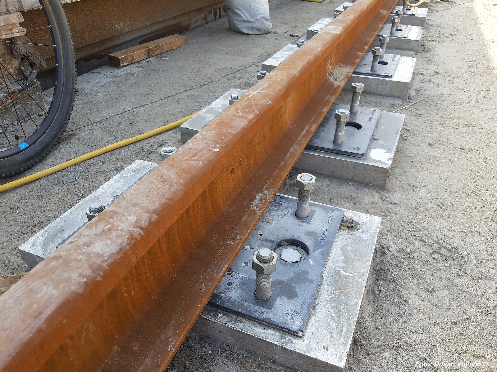

Re: Železnička stanica Novi Beograd
Postod WLABmz » Čet Mar 26, 2020 12:42 pm
Koliko vidim, najbitnija je estetika nastrešnica, a to što su radovi godinu i po dana u zaostatku, to je nebitno...
SlikaSlikaSlika
Postod Biciklistkinja » Čet Mar 26, 2020 1:04 pm
Biće još godinu dana za drugu stranu plus što ove nadstrešnice očigledno ne štite dobro od kiše jer su visoke i uske pa će da kvasi sa svih strana.
I pe*** su sa vama. I nisam jedini pe*** ovde.
Postod WLABmz » Čet Mar 26, 2020 1:24 pm
Biciklistkinja » Čet Mar 26, 2020 1:04 pm napisao:Biće još godinu dana za drugu stranu
Levi kolosek se radi već 2 godine, a završen je do oko pola. Dakle, prosta računica kaže da ako nastave ovim tempom, trebaće im još 6 godina da završe celu prugu.
SlikaSlikaSlika
Postod gishko » Čet Mar 26, 2020 1:33 pm
Pogledajte tek perone, kako su odvratno uradili završni sloj, ne deluje kvalitetno uopšte. Ajde da se nadamo da ide neko šmirglanje posle, mada... Nadstrešnice su odvratne, sve traje predugo i ostaće ružno.

Шта је са осталим перонима? Хоће ли имати надстрешницу?

WLABmz » 26 Мар 2020, 11:42 napisao:Koliko vidim, najbitnija je estetika nastrešnica, a to što su radovi godinu i po dana u zaostatku, to je nebitno...
битна је, јер ће оне остати када се радови заврше. а то што су у заостатку, па који инфраструктурни радови у Србији нису били у заостатку? лакше је навести радове који су завршени у року, него оне који су у заостатку или су каснили

Zavrsni sloj beton a kamo neke ploce nesto
Bandere su daleko manje od proslih
Nzm zasto toliko razvlace ....

Koliko je ovo bez veze. Na kraju ispada da su toliko dugo radili dva perona a ostalo neće ni pipnuti.

direktor » Čet Mar 26, 2020 1:55 pm napisao:Zavrsni sloj beton a kamo neke ploce nesto
I ja sam se nadao nekom popločanju barem behatonom ili neku kvalitetniju završnu obradu.

Koliko vidim, oni kanale za odvod vode (zavučene ispod perona) nisu ni pipnuli, nego su ih još i zatrpali đubretom. Ne kapiram zašto su radili hidroizolaciju kada ćemo ispod i dalje da prolazimo kroz vodene zavese kad pada kiša.

wk_ » Pet Mar 27, 2020 1:46 am napisao:Ovde je po sredi ili ogromna krađa ili nekompetencija.
Umesto ili stavi i. I jedno i drugo je po sredi. Ništa se ne radi zbog realne potrebe već zbog procenta i političkih poena.
And7rey napisao:Koliko je ovo bez veze. Na kraju ispada da su toliko dugo radili dva perona a ostalo neće ni pipnuti.
Uradiće celu stanicu, s tim što ovim tempom će im trebati još 6 godina, a rok im ističe za godinu dana.
