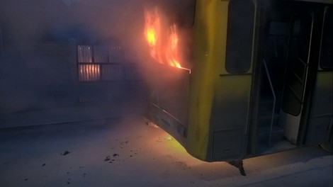

Još jedan požar u voznom parku GSP-a - autobus na liniji 700 zapalio se tokom vožnje danas oko 17 sati u Ulici Save Grkinića u Batajnici, saznaje "Blic".
Slika
Naime, došlo je do požara na motoru koji je potpuno izgoreo, ali srećom, tokom prilikom niko nije povređen, a požar je lokalizovan.
Slika
Inače, tokom prethodnih dana u požaru potpuno su uništena i dva autobus na liniji 302, ali bilo je i nekoliko udesa na ovoj liniji, zbog čega su čelnici preduzeća optužili čak i radnike, tvrdeći da je reč o sabotaži.
