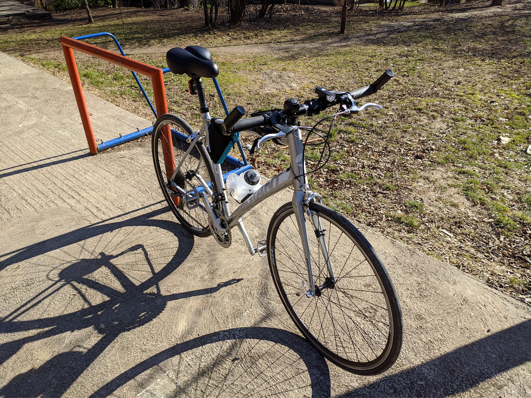

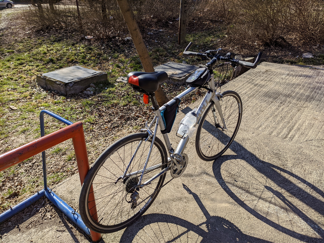

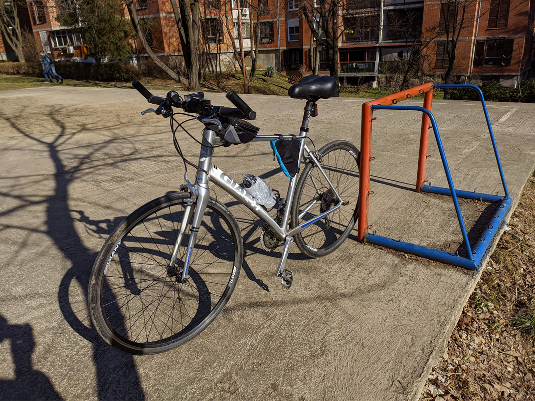

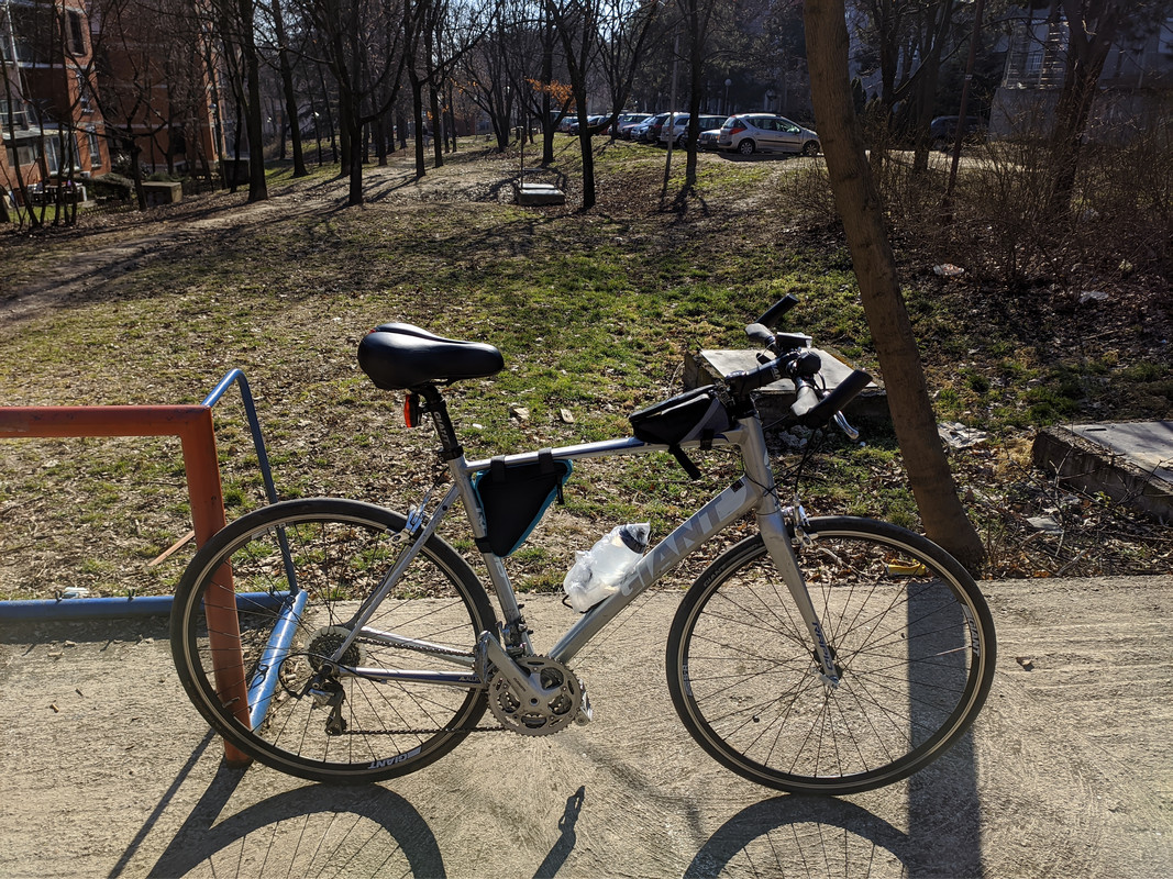

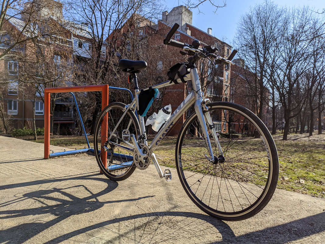

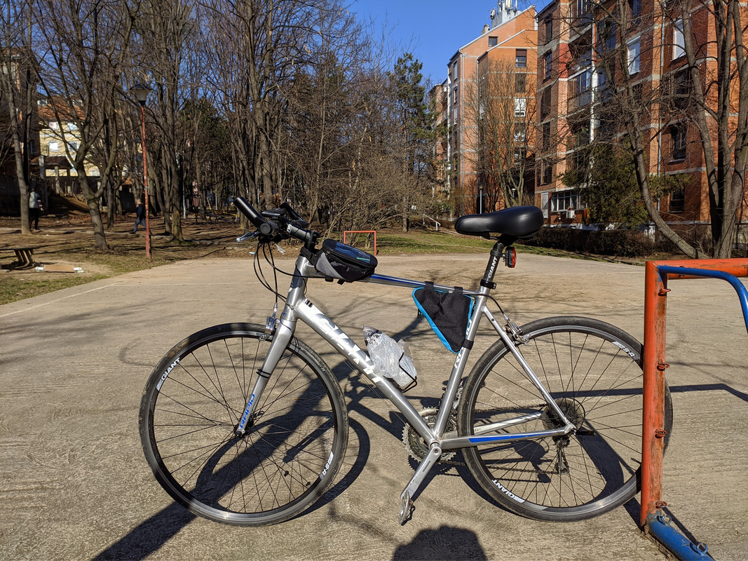

Re: Бициклизам
Данас сам истерао Џина у вожњу након подмазивања и све је прошло како треба а мењач је савршено уштелован. Ту су и нови рогови са Алија као и сирена јачине 130db која пробија уши и светло које се пуни USB каблом. Још ногара да стигне и да код мене у фирму стигну блатобрани за друмаша и спреман сам за сезону. Наравно, планирам да му ставим неке јефтине гуме јер се Швалбе чекају дуго. И остало је још рам детаљно да оперем.
