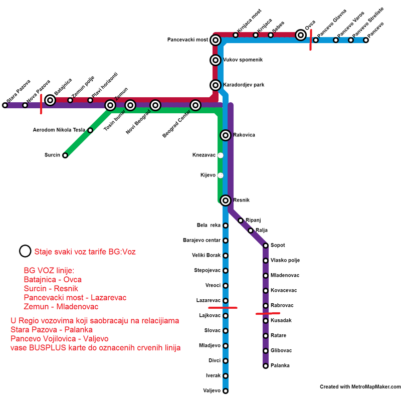

Направио сам карту чисто да видите како би то изгледало. :kk:

@NOREXAN
Између Ресника и Лазаревца, такође између Ресника и Младеновца има много више станица и стајалишта. Разлог зашто их Србијавоз не користи јесте зато што, од када је уведен БУСПЛУС у Ласту, имамо шверц зону на 60 километара од Београда! Цена таквог превоза је у десетинама милиона евра градских расхода без прихода, и такав систем је неодржив на неколико нивоа. Једна од последица је прелазак на аутобус скоро свих путника из Београдског округа. Поједина насеља попут Ненадовца и Беле Реке имају јако закукуљен јавни превоз. Лесковац колубарски нема антибиотик везе у смислу оних београдских линија што иду на сваких 40 минута, већ буквално 3-4 пута дневно икакав аутобус за игде! Слично је за Парцане који немају стајалиште. Велики Борак од 10.000 становника са железницом кроз центар такође нема стајалиште.
Стајалишта и станице после Ресника ка Ваљеву: Бела река - Ненадовац - Барајево - Барајево центар - (Божидаревац потенцијално) - Велики Борак - Лесковац Колубарски - Степојевац - (Велики Црљени потенцијално) - Вреоци - (Завод потенцијално) - (Шопић потенцијално) - Лазаревац - Лајковац - Словац - Млађево - Дивци - Лукавац колубарски - Дивци - Ваљево - (Ваљево центар потенцијално).
Божидаревац: пруга кроз центар насеља, и само неки од полазака да стају одлично.
Велики Црљени: Насеље од око 10.000 становника, а близу и ТЕ Колубара. Сви локални возови да стају.
Завод: Око 11.000 радних места, стајање возова за време главних смена. Већина тих радних места су измишљена радна места и за људе у локалу, али и поред тога је огроман број правих радних места.
Шопић: По својо географској позицији може покривати пола Лазаревца.
Ваљево центар: Железничка станица Ваљево је на 20 минута пешке од центра Ваљева, а пруга је на 7 минута пешке. Постоји засебан колосек пруге Ваљево - Лозница изграђен све до обале Колубаре где је могуће продужити Беовоз. Чак би требало направити перон и на Барској прузи за стајање убрзаних возова.
Стајалишта и станице после Ресника ка Великој Плани: Пиносава - Рипањ колонија - Рипањ - Клење - Рипањ тунел - (потенцијално Парцани) - Раља - Сопот космајски - Влашко поље - (потенцијално Рајковац) - Младеновац - Ковачевац - Рабровац - Кусадак - Ратаре - Глибовац - Смедеревска Паланка - Мала План - (потенцијално Велика Плана север) - Велика Плана.
О том крају мало више зна Пантограф, пошто му је тазбина из тог краја.
Моја сугестија плана је мало другачија, али то не значи да је богом дана. Нисам је до краја описао:
Панчево Војловица - Ваљево, парним сатима из Панчева.
Панчево Војловица - Велика Плана непарним сатима из Панчева.
Брзи и убрзани возови (Аеродром) - Земун - Ужице (Пријепоље) сваког непарног сата.
Брзи и убрзани возови (Аеродром) - Земун - Ниш (Лесковац, Врање) сваког парног сата.
Панчево Војловица - Шид непарним сатима.
Панчево Војловица - Нови Сад парним сатима.
Дакле, независно од БГ:ВОЗ:
- на сваких пола сата Карађорђев парк-Панчево Војловица.
- на сваких сат времена Раковица-Ваљево
- на сваких сат времена Раковица-Велика Плана
- на сваких сат времена Панчево Војловица - Стара Пазова.

Postod Norexan » Sre Dec 05, 2018 9:44 pm
Ако се користе та стајалишта онда до Лазаревца има да се путује као гладна година. Лазаревац је насеље које нема алтернативу. 581 који стаје на сваку њиву поред пута и који има очајан ред вожње не може да се мери са 493. Једино да лети ибарском. Стога ја сам Лазаревчаним дао превоз достојно човеку а то је да возом стигну што брже и то ни мање ни више него до самог центра Београда! Е сад могуће је орагнизивати да БГ ВОЗ стаје у свако ћоше а да регионални стаје онако како сам ставио али то би отежалио ситуацију. Но боља верзија је да се уведу локални поласци које би ишли скраћено до Ресника а ево и зашто!
Углавном овако иду...
Линија 1: Батајница – Овча целодневно на 15 минута
Линија 2: Ресник – Сурчин целодневно 60 минута (изградња пруге до Аеородома Никола Тесла и даље за Сурчин)
Линија 3: Панчевачки Мост – Лазаревац 7:00 9:00 11:00 13:00 15:00 17:00 21:00
Линија 4: Земун- Младеновац 7:40 9:40 11:40 13:40 15:40 17:40 21:40 (комбинацијом са линијом 2 прави се од Земуна до Ресника интервал од тачно од 30 минута)
Региоонални возови у којима важи БусПлус
Увеле би се две линије на којем би саобраћао СрбијаВоз пошто би БГ:ВОЗ држао Београдски метро и воз. Те две линије би служиле за повезивање Београда са оближњим градовима а који гравитирају према њему попут Панчева и Старе Пазове на пример. Ове линије не би се разликовали од других возова тарифе Регио али како представљају београдске регионалне возове имали би једну посебну погодност а то је да би БусПлус карта у њима важила али само унутар граница Града Београда. То значи да би кондуктери могли да очитају вашу БусПлус карту а онда ако идете изван зоне ИТС-а да купите доплатну. Примера ради ако имате БусПлус картицу а идите Нови Београд – Нова Пазова ви се са вашом БусПлус картицом можете се возите до Бајтанице а за Пазову након очитавања карте кодуктер вам наплаћује додатну карту према важећем ценовнику СрбијеВоза-а за тарифу регио на релацији Батајница-Нова Пазова.
Линије су:
Панчево Војиловица – Ваљево 4:24 6:24 7:24 10:24 14:24 15:24 17:24 19:24 21:24 (обезбеђује се интервал од 60 минута на релацији Лазаревац – Панчевачку мост!)
Стара Пазова – Паланка 5:20 6:20 8:20 10:20 14:20 16:20 17:20 20:20 (обезбезђује се интервал од 60 минута на релацији Земун-Младеновац односно 30 минута од Земуна до Ресника као и 3-15 мин (08 20 23 38 50 53) од Земуна, новог БАС-а до нове железничке станице!)

Postod Karlo del Ponte » Sre Dec 05, 2018 11:50 pm
Организација саобраћаја на једноколосечној прузи са мешовитим саобраћајем није тако једноставна. Неколико сати сам истраживао могућности како да уклопим тако густ ред вожње, и једино што сам успео је интервал 1 сат 3 минута. Технички услови за такав ред вожње би били:
1. Беспрекорно одржавање. Дужи затвори пруге (замена скретница, отпуштање колосека, замена или већи ремонт СС постројења...) само викендом.
2. Одабрани међу одабранима за диспечера.
3. Високи стандарди одржавања возила.
4. Померање Аутобуске станице Лазаревац уз железничку станицу. Увек је могуће да те неке локалне линије сврате у центар па наставе даље ка селима.
Ово све је важно, јер сам за укрштавања у Ваљеву, Лазаревцу и Барајеву предвидео по 5 минута. Поједини поласци тако имају и по 10 минута чистог развлачења реда вожње у сврху поузданости система. Време путовања између разделних тачака Ваљево и Прокоп/Карађорђев парк је 1 сат 30 минута за брзе, 1 сат 45 минута за локалне возове. Сада ће Зока Михајловић рећи: "Како не може боље, па капитални ремонт је урађен за средњ чисту техничку брзину од 95км/с? Хоћу Београд - Ваљево 1 сат 10 минута!" Али Зока, Зокини и Кантари не схватају шта је то једноколосечна пруга. Први не схватају да не вреди много 70 минута путовање, ако је на дестинацији од 100-тинак километара рупа између два поласка 3 сата. Други не схватају да та једноколосечна пруга служи свима, а не само Београду, и да је Ваљево шири метрополитен Београда. Чак и регионални центар, који већ деценијама има лоше транспортне везе са највећим насељима Колубарског краја.
Све оне не-Барајево "бандере уз пругу" између Ресника и Лазаревца продужавају путовање за 10 (словима десет) минута. А ако тим селима не омогућимо тих 8-10 полазака, онда смо их се дефинитивно одрекли. Односно, опустеће нам и Београдски Пашалук.
