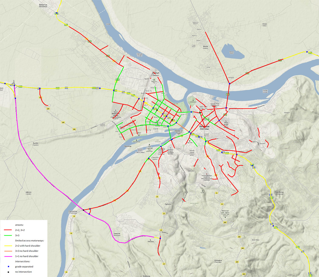

Na radionici na Mikseru prosle godine postavili smo osnovne principe reorganizacije ali i dalje nemo sveobihvatni plan.
Kako bi dosli do tog resenja a narocito kako bismo pokazali da manji broj jakih i pouzdanih linija moze drasticno da poboljsa prevoz u gradu treba da vidimo gde te linije mogu da se naprave. Kako bi linija u Beogradskom haosu bila iole pouzdana mora da ide ili totalno nezavisnom trasom kao ponegde tramvaji ili zutom trakom celom svojom duzinom.
Arnorian je napravio mapu ulica sa profilima [spoiler]Slika[/spoiler], hajde da pogledamo gde postoje zute trake, gde mogu da se naprave nove a zatim da nacrtamo nekoliko autobuskih linija koje ce ici ISKLJUCIVO zutim trakama celom svojom duzinom.
Posto je tesko progurati totalnu reorganizaciju, mozemo da pocnemo sa predlogom uspostavljanja 4-5 zutih linija koje ce pokazati svoje prednosti i mogucnosti koje sistem zasnovan na njima omogucava. (na tim linijama bi saobracali zuti autobusi :) )
Primer: Pancevacki most - okretnica Banovo Brdo ili Blok45-Z.St.NBGD-Zemun kej.
Poslednja izmena od zidar u Pet Feb 17, 2012 3:41 pm, izmenjeno 1 put ukupno.
