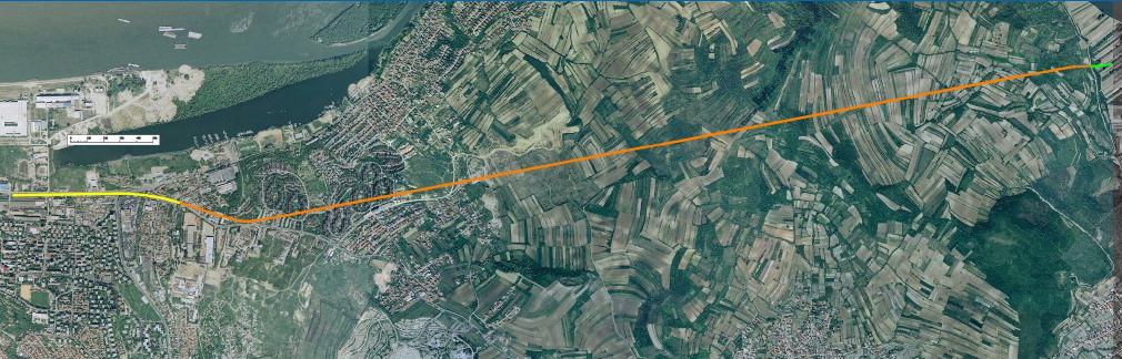

Trenutno je u izgradnji peta deonica Interceptora, a to je tunel „Višnjica“. Tunel se proteže od Karaburme do Velikog sela i dugačak je 6.772 metra. Početak tunela nalazi se na Slanačkom putu u zoni Rospi Ćuprije, a odatle tunelska deonica ide ispod Višnjičkog brda do obale Dunavca, u blizini Velikog Sela. Tunel se završava pred budućim postrojenjem za prečišćavanje otpadnih voda (PPOV). Izgradnja tunela odvija se od Velikog Sela ka Karaburmi.
Tunel se izvodi metodom mehaničkog štita sa segmentnom oblogom, a mašina je prilikom gradnje potpuno zatvorena sa prednje strane i samim tim nije potrebno trošiti dodatna sredstva za snižavanje nivoa podzemnih voda. Betonski prstenovi tunela proizvode se u krugu gradilišta. Prednost izrade tunelske deonice je što ne zahteva izmeštanje saobraćaja i postojeće infrastrukture, osim na mestu izlaznih šahti, gde se vrši montaža i demontaža mašine. Tunel „Višnjica“ biće završen do kraja 2012. godine.

Interceptor - Tunnel "Višnjica" Map
